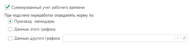

23 SleepyHead
26.09.24
(20) Поскольку графики сменные, то вам просто напращшивается суммированный учет рабочего времени. Ппропишите в ЛНА организации расчетный период для переработок - 3 месяца, полгода, год.
Считайте отработанные часы за этот период, они должны укладываться 40 часов в неделю * 4 * период (3, 6, 12)
Вот и все. В каком-то месяце отработает больше, в каком-то меньше, в итоге ровно столько, сколько по производственному календарю.

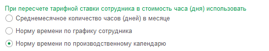

Ладно, какая наша основная заповедь?
Клиент всегда прав.
(0) Ловите свою настройку:

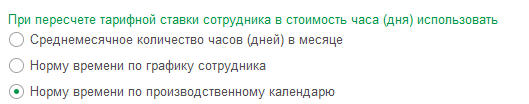

34 kzuata
27.09.24
(33) Попробую в выходные. В настройках должно быть так:
35 Гена
27.09.24
(34) Не за что

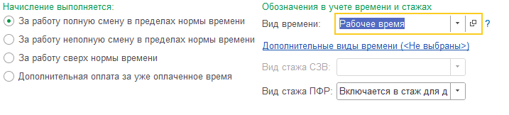

Интересно, а если Вашу формулу установить в штатное начисление "Оплата по окладу (по часам)"? Результат будет равнозначен Оклад * ВремяВЧасах / НормаЧасов? или есть подводные камни?
Почему нельзя оставить Вид времени: Рабочее время?
37 Гена
27.09.24
(36) Сами поиграйтесь и проверьте как Вам удобнее.
Показатель Рабочее время устарел и разработчики не рекомендуют его использование. Но и не запрещают.

(51) На БЭ говорят о таком новшестве, как "Среднемесячное число часов в году"

(50) Если брать норму часов по графику, то как будет выглядеть формулировка в трудовом договоре? По какому графику? Нужно перечень всех графиков прикладывать и для каждого графика прописывать свой оклад? Не проще ли в трудовом договоре указывать оклад для стандартного 40-часового графика? Проблема ведь в том, что 1С:ЗУП это не хочет поддержать и даже не предлагают каких-то учебных материалов или разъяснений, как быть. Все их статьи, касающиеся сменных графиков, начинаются и заканчиваются только непосредственно настройкой сменного графика. А как ФОТ будет рассчитываться в штатном расписании, как будет вестись расчет заработной платы, а что с отчетностью ЕФС-1 — это уже пустячки и слишком долго и скучно соображать.

65 kzuata
02.10.24
Нашел статью на ИТС 2017 года (очевидно криминальную):
https://its.1c.ru/db/metod81/content/6842/hdoc
"Оклад по норме производственного календаря".
Формула в ней предлагается такая же, как у Вас (33): "СтоимостьЧаса * ВремяВЧасах + Оклад - Оклад" и второй вариант Оклад * ВремяВЧасах / НормаПоКалендарю (когда СтоимостьЧаса не рассчитан по норме времени производственного календаря  (36) и тогда прощай расчет ФОТ).
То, что Вы пишите (58) (59) чересчур категорично и слишком упрощенно. Более объективный взгляд нашел тут:

69 kzuata
03.10.24
(67) Если принимать определение суда, как же тогда быть с настройками графика?
Определять норму для переработок по производственному календарю вне закона? Или в определении суда не принималось ко вниманию ТК РФ Статья 104?
И здесь получается верный вариант только один?
Про колбасу аналогия странная. Если 1 кг - норма (норма по производственному календарю), а Вы просите продать Вам 1/3, то Вам продают 1/3, но требуют оплаты за все что меньше нормы, как за 1 кг.
Все смешалось в доме облонских: сменные графики, котлеты, колбаса, мухи, суммированный учет рабочего времени...
