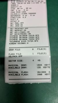

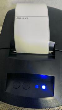

26.10.24
Мне кажется проблема места сохранения - в самом принтере.
