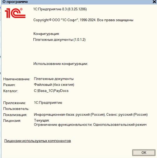

Ну, что тут скажешь...
Перенес сегодня.
Всем, кто подсказывал - конечно спасибо, но... Все мимо.
Все это было-бы верно, если бы я переносил более-менее полноценные, хоть и базовые, конфы, например бухию на комп с розницей, или наоборот...
А тут - "Платежные документы".
Нет там никакого лицензирования, она похоже, настолько "кастрированная", что ей ничего не нужно - под любой платформой запускается просто "из коробки", так, что - память меня похоже не подвела (не, ну, я могу предположить, что при первом запуске все-таки мог быть запрос получения лицензии, и сохранения ее где-нибудь в базе, в самом контейнере 1cd, но не помню такого).

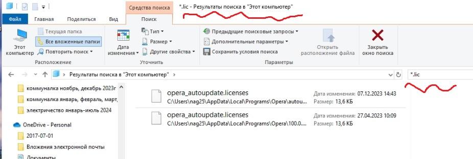

Поиск лицензии на компьютере-источнике (домашнем), ничего не дал:
Нашлись какие-то лицензии на какую-то "Оперу", браузер, судя по всему, про лицензии 1С - ни буквы...
Переписал "на работу" - в магазин, на комп с Розницей, все завелось, никаких запросов лицензии или еще чего-то такого:
Так, что, для этого примитива лицензирование не требуется :-)  Да и 1cd, там всего 24 Мб, что само за себя говорит...
