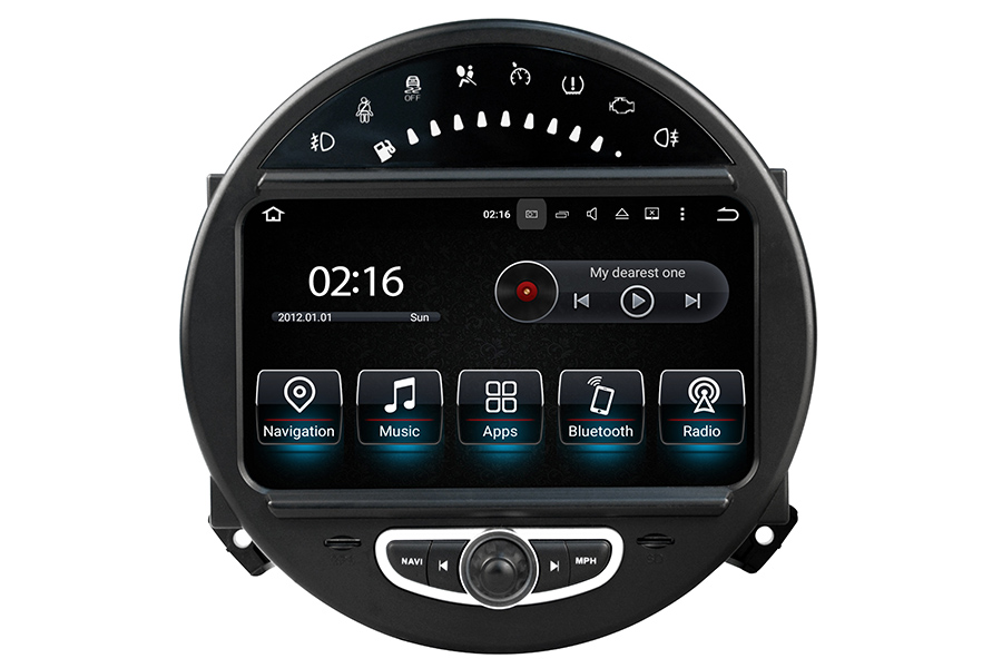

Важный вопрос: Эти приблуды имеют встроенный усилитель? Я заморочился установкой по причине что сгорел усилитель в машине, и думал если в такой магнитоле есть встроенный, то убью сразу двух зайцев: Сэкономлю деньги (OEM усилок стоит почти 2К баксов у дилера, а китайская магнитола на андроиде 450, разница в 4 раза), и получу новые возможности. Но судя по картинкам, вряд ли в них есть нормальный усилитель, а может быть даже никакого нет.

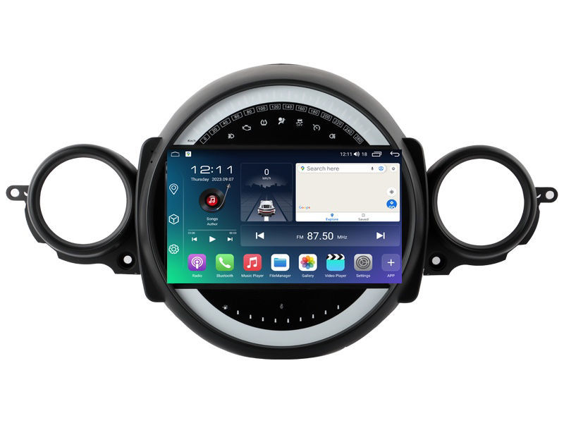

(18) И что, это будет тупо пластиковая рамка, без кнопок, без индикаторов? Звучит как-то не очень. Хочу чтобы устройство было сразу заточено под автомобиль, а не просто планшет на андроиде в рамочке. Нужно чтобы в рамке был спидометр, индикатор остатка бензина, сообщения об ошибках, непристегнутый ремень, и прочее, что обычно есть на табло. И чтобы устройство издавало звуки, которые обычно издает машина в штатном радио. Это зависит не только от рамки, но и от прошивки самого устройства. Как, например, менять настройки бортового компьютера с универсального планшета на андроиде? Например, включить печку потеплее, или вентилятор под жопой.
Так что универсальные - сразу нет. |

(21) "заточено под автомобиль" - такого не бывает. Это только родное устройство от производителя самой машины.
Они все универсальные планшеты и никто из них не производит переходные рамки или проводку для подключения. Когда пишут андроид для такой то машины это всего лишь за тебя взяли подходящую рамку и комплект проводки, которая есть в свободной продаже. |

(28) Кнопки навигации по меню, например. Или быстрый запуск приложений, типа Навигатор, Музыка, и т.д. Так удобнее, чем тыкать в экран пальцем.
А индикаторы я писал какие - спидометр, разные лампочки состояния - ручник, пристегнуть ремень, сколько осталось бензина, включен дальний свет, и т.д. стандартные автомобильные индикаторы. |
Sserj
11.12.24
(29) Лампочек состояния не видел нигде на андроид устройствах. На экране они могут что-то показывать, но далеко не факт что конкретной марки машины они что-то покажут, потому что протоколы canbus-а меняются даже у одной марки одного поколения в разные годы выпуска.
А отдельно индикаторов точно нет. |

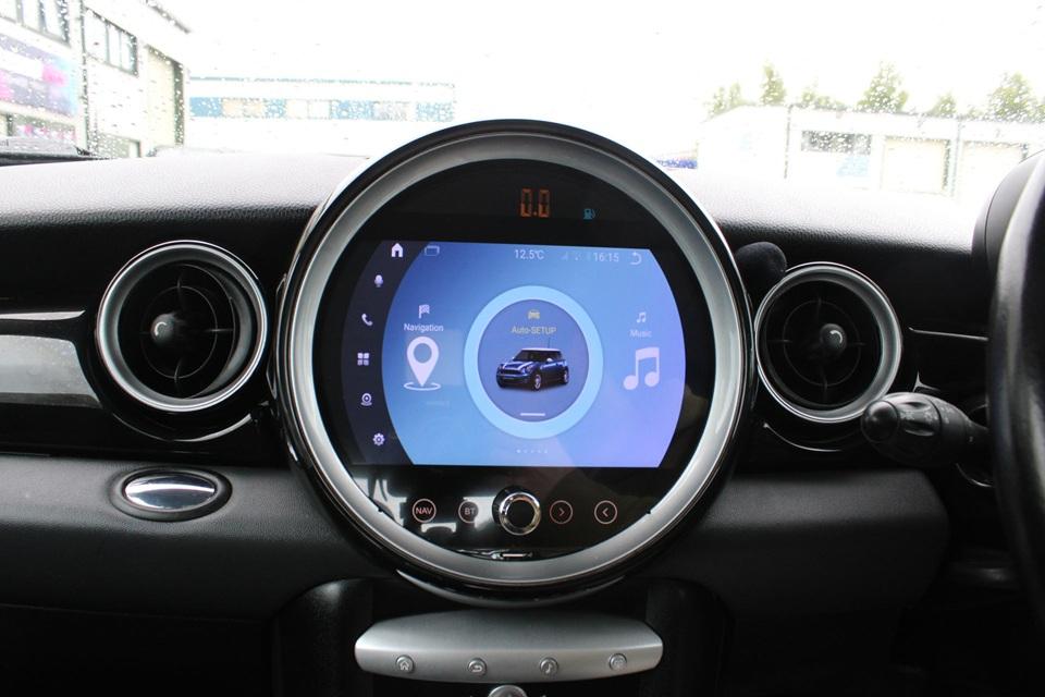

08:45
(37) у меня marubox.
Как и любой китай со своими особенностями. Копия штатной. Есть крутилка громкости и кнопки для вызова приложений. |

(40) обычно, если магнитола под конкретный авто, то проводка и управление идет под автомобиль, в том числе и управление усилителем возможно и кан шину ппи наличии поддерживать. Но надо смотреть.

(72) в мини же экранчик такой формы блюдца типа, интересно как выглядит специальная ГУ для мини, колхоз или более менее норм ? фотки нет?
(73) сейчас камеры современные все дают достаточную картинку для маленького экранчика головы, опять же угол обзора что значит 200, ты как это понимаешь)))? смотрит на 180 вперёд и немного показывает назад (багажник, к которому прикреплена) ))). камера удобно парковаться в узкое место, куда по зеркалам не видно назад за авто и в заднее стекло не видно, если низкое что-то типа штыря или камня; ешё удобно задом выездать, если парковка мордой к краю дороги или под углом и выезжаешь назад. у меня год назад сломалась, я заказал прям перед нг, что-то переносили доставку пару раз, а потом я сам про него забыл и забыл курьера вызвать ))). вообщем так и забил, надо наверно всё же заказать ))). |

Грю
16.12.24
(75) Вот типа таких смотрел. Выбрал второй, он больше всего похож на стиль ОЕМ.
