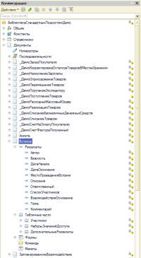

(12) в типовых, например в УНФ, сделано документом "Событие" и там разные формы "Встреча, Звонок, Эл.Письмо". я бы тоже сделал документом.
