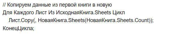

17 LinuxOrg
27.12.24
Процедура ОткрытьExcelКакНовый()
    // Создаем COM-объект Excel
    ExcelApp = Новый COMОбъект("Excel.Application");
    // Скрываем Excel, чтобы пользователь не видел промежуточные действия
    ExcelApp.Visible = Ложь;
    // Открываем существующий файл
    ПутьКФайлу = "C:\Путь\К\Файлу.xlsx";
    ИсходнаяКнига = ExcelApp.Workbooks.Open(ПутьКФайлу);
    // Создаем новую книгу
    НоваяКнига = ExcelApp.Workbooks.Add();
    // Копируем данные из первой книги в новую
    Для Каждого Лист Из ИсходнаяКнига.Sheets Цикл
        Лист.Copy(, НоваяКнига.Sheets(НоваяКнига.Sheets.Count));
    КонецЦикла;
    // Закрываем исходную книгу, чтобы освободить ресурсы
    ИсходнаяКнига.Close(Ложь);
    // Показываем Excel пользователю с новой книгой
    ExcelApp.Visible = Истина;
    // Освобождаем COM-объекты
    ОсвободитьCOMОбъект(ИсходнаяКнига);
    ОсвободитьCOMОбъект(ExcelApp);
КонецПроцедуры
18 Волшебник
27.12.24
(17) ОсвободитьCOMОбъект — это галлюцинация

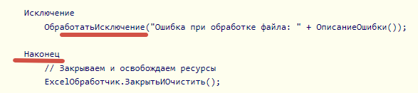

24 Волшебник
27.12.24
