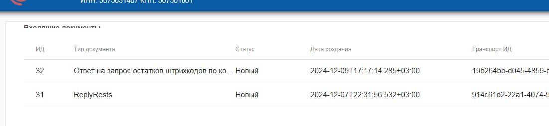

Удаляет, если док просмотрен через API. По срокам как в (12) написано. Если просматривать через веб-интерфейс УТМ, или вообще не просматривать, то будут висеть "до скончания веков", или пока не удалишь командой. Вот напрмер: ![]() Статус у этих доков "Новый", и они так и будут висеть. Видимо, в начале декабря егаис тупил, и у меня не хватило терпения дождаться обработки этих документов 1С. Просто закрыл программу, не дождавшись. Они так и остались висеть. После этого подобные запросы я повторял много раз, и ЕГАИС отрабатывал в терпимое время, 1С обрабатывала эти документы и статус у них менялся на "Получен", или "Просмотрен", не помню точно, как он у них называется. Соответственно, УТМ их грохнул по истечении срока хранения (сутки для документов этих видов). Получаю, кстати: WinHttp.Open("GET", URL, 0); и после этого статус дока в УТМ меняется. Так, что POST тут не должен влиять. |

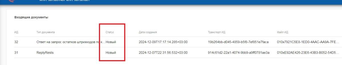

(20) Хм... Возможно я что-то упустил, спорить не буду.
Проще проверить. У меня принудительное удаление доков после получения, но, для пробы закомментировал: ![]() Ответ на запрос прилетел, в 1С обработался, сформировалась ПФ остатков. В УТМ теперь: ![]() Два старых дока висят, и один новый со статусом "Отправлен". Завтра в это же время открою УТМ и увидим, исчезнет этот новый документ или нет. Если так, то надо будет еще раз пробежаться по всем процедурам и проверить, не пропустил ли где принудительное удаление, так как мог понадеяться на то, что "само удалится" :-) ... |

(21) Завтра в это же время открою УТМ и увидим, исчезнет этот новый документ или нет.
"Завтра" я благополучно забыл. А сегодня заглянул, и вспомнил. В общем, вот: ![]() Было три, осталось два. Те, которые со статусом "Новый", как висели так и висят. А тот один, который был со статусом "Отправлен" - исчез. Значит, все-таки удаляются после просмотра. Не знаю, может потому, что это тестовый контур, но не думаю, что в этом у них отличие может быть. |
