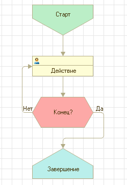

37 Волшебник
07.02.25
(0) Можно такую структуру:
Справочник Номенклатура
   Бизнес-процесс Операция1...3 (можно завести ТЧ Продукция)
       Задача.Исполнитель (в шапке ссылка на БП-операцию)

51 Волшебник
07.02.25
(49) гляньте (37), там будет ссылочная целостность
52 Bigbro
07.02.25
(43) по такому описанию пожалуй я бы выбрал (37)
не только выполнение задач в рамках бизнес процесса, но и доп логику туда же можно в БП зашить чтобы разруливать разные условия.
шаблоны БП набил с основными вариантами и запускай по ним, пусть как по конвейеру едут.

54 Волшебник
07.02.25
(53) в БП и Задачах есть реквизиты и таб.части, они круче

61 Волшебник
07.02.25
Карта маршрута БП может быть тривиальной: старт - точка операции - проверка на конец - финиш.
Весь маршрут можно задавать в таб.части БП
