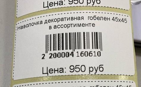

Позвонила клиентка, типа: "чего-то со сканером не то, не читает этикетки новые, а старые нормально"... Бред... Сканер то тут при чем?
Попросил прислать фотку этикетки. И вот:
Ну, конечно, как она будет читаться, там все полоски ШК через одну "рваные"...
Ранее, нечто подобное, я видел только при печати на "проброшенный по RDP" принтер. Лечилось подключением его как локальный к серверу по сети, без RDP.
Но, тут такого нет. Он банально локально на этом компе подключен.
Я так понимаю, этикетки из розницы печатаются в графическом режиме, как картинки? Тогда, кто их так уродует, и на каком этапе? Есть какое-то готовое средство лечения этого безобразия?

Был уже такой вопрос тут на форуме. Поищи поиском. Там с полутонами или чем то таким связанно было
Вот подобное Штрихкод идёт волнами на принтере Godex G500

(0) Может, сам принтер стал печатать с полосами? Иногда практикуют разворот на 90 градусов, чтобы уменьшить влияние артефактов печати. Хотя да, выглядит как плохо масштабированное изображение. На старых этикетках штрих-код такой же по ширине?

прочитал телефоном с экрана - нормально читается. и в крупном виде и в уменьшенном.
9 arsik
07.03.25
(8) фотосканером норм тоже будет, а вот лазер 1d - результат хз :)

это механический косяк принтера
как вариант - слабо прижата головка
или еще чего, много же может быть.. старый риббон, копир пленка то есть?
12 lEvGl
08.03.25
00:30
хотя и на "цифровое искажение" похоже
а если сверху вниз посмотреть, то и ничего вроде, полоской лазера поводить и возьмет

из винды в винду шрифты менялись, да, были проблемы, но помню только с "отступами от шрифтов", и да "шрифтов". Как следствие проблемы с размерностью бумаги были. Но "заляпывание" печати это не к 1С, в ней нет ТабДок.Заляпать()
тип шк такое давал
или размер шк автомасштабируется
точно
старость внезапно наплывает, могу и котят с мешками путать. с пирожками. котят
15 arsik
08.03.25
07:37
(12) (13) (14) это обычное преобразование серого в черное.

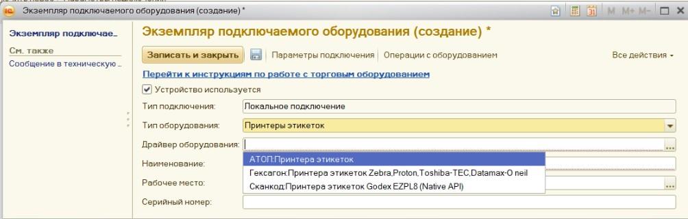

Хм... Сегодня включили комп с принтером, попробовал настроить... Но, не понятно, что выбирать:
По логике, второй, от Гексагона... Он его подключает, тест проходит, но пишет об отсутствии лицензии - судя по всему, денег хочет... Без лицензии обещает на этикетку надпись "ДЕМО" лепить...
Третий, от "Сканкод", написано под GODEX...
Первый, от АТОЛа - ? Надо пробовать, но, АТОЛ тоже всегда денег хотел, даже за драйвера сканеров...
24 MWWRuza

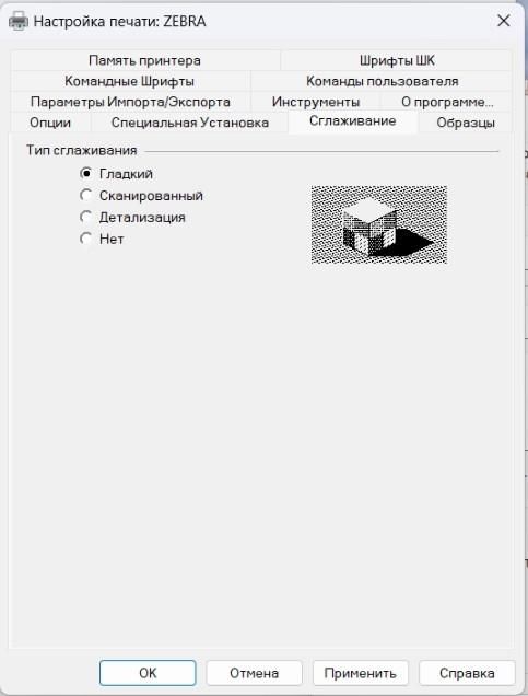

Что касается печати в графическом режиме, то нашел только такое:
Стояло по умолчанию "Гладкий":
Поставил "НЕТ":
Х.з,, (может это оно и есть?) посмотрим, в рабочий день, поменяется что-то или нет. Сейчас там просто нет никого...

(23) Надо пробовать
Попробовал. Но, не понятно, как его настраивать - модели в списке нет, USB не выбирается, тест подключения не проходит.

(23) от Гексагона... Он его подключает, тест проходит, но пишет об отсутствии лицензии - судя по всему, денег хочет...
Ха... И не малых - 9600, если без ограничения срока...
https://geksagon.ru/ru/product/label-online/
Конечно не будут они такого покупать. Еще что-нибудь в пределах тысячи-двух, скорее всего убедил бы купить, но десятка - это через чур.
У себя в 7.7, я вообще без драйвера обхожусь - точнее, драйвер вообще любой, лишь-бы порт появился, просто в него копирую строку команд EPL и все идеально печатает. Но, тут... Да еще и базовая... В общем, пусть в графическом режиме работают. Со сглаживанием постараюсь разобраться

Помогло отключение сглаживания, все печатается без артефактов, и читается сканером :-)
Ну, и чудненько, пусть продолжают так и работать :-)
