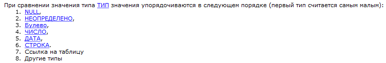

20 Волшебник
11.04.25
(19) А есть вот такая цитата из встроенной справки:
21 Fragster
11.04.25

22 Fragster
11.04.25
(20) а где в (15) "значения типа тип"?
23 Волшебник
11.04.25
(22) А там тип состоит из одного значения, так что это эквивалентно
24 Fragster
11.04.25
(23) с чего это?
https://i.imgur.com/CfCKYM1.png
25 Волшебник
11.04.25
(24) Душнила
26 Волшебник
11.04.25
(24) Если уж целый ТИП меньше, значит и все значения этого типа меньше значений другого типа. Что и требовалось доказать
(21) а это баг платформы
