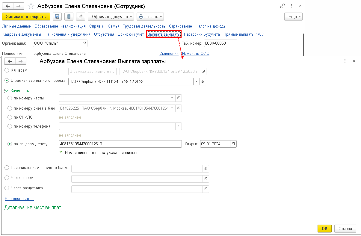

(4) Странная статья. Если ставить "По номеру счета", но галочка "Как всем" - недоступна. Там или одно, или другое.

(8) Установка галочки у "Как всем" (т.е. "по умолчанию" по настройкам для организации/подразделения), имхо, это явная ошибка. Хотя бы потому, что на ИТС в аналогичной статье "Выплата зарплаты через банк (зарплатный проект) в программе "1С:Зарплата и управление персоналом 8" (редакция 3)" эта галочка не указывается - https://its.1c.ru/db/content/staff1c/src/05%20расчеты%20с%20персоналом/_pictures/выплата_выплата%20зарплаты%20через%20банк_проект_zup30/с%20зарплатным%20проектом/рис_3.png?_=00008B284C7CDF92-v2
Если настроить сотруднику "по номеру счета в банк" - тогда и ведомость в банк можно заполнить аналогичными значениями. |
