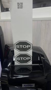

Купили термопринтер Xprinter XP-365B, вставили бумагу шириной 58мм.
Пробная печать и печать с утилиты нормальной, не "убегает" следующее место печати. А вот с 1С с макета печатает с большим отступом, на этикетках так же. БПО есть, но конфигурация самописная, поэтому работы с шаблонами этикеток у нас нет. В чем может быть проблема? Пример неправильной печати и макет из 1С во вложении https://disk.yandex.ru/d/xqErMtwnogZd8g |

(0)Перепишите печать на прямую печать через команды zpl
https://labelary.com/viewer.html в помощь |

(0) Параметры страницы настройте, формат бумаги. На просмотре что показывает?

(0) У табличного документа свойства РазмерСтраницы, ВысотаСтраницы, ШиринаСтраницы какие непосредственно перед отправкой на принтер? Сделайте макет, который при 100% масштабе гарантированно умещается на данном формате, масштабирование (по ширине) не используйте. Можно попробовать программно присвоить РазмерСтраницы = "Custom" и ВысотаСтраницы, ШиринаСтраницы задать в мм также программно. Предварительный просмотр должен нормально работать, но только если установлены драйвера на ваш принтер, и этот принтер выбран в настройках и поддерживает данный размер бумаги.

Xprinter XP-380 нормально из 1с печатает поля все в 0. размер бумаги в настройках винды и 1с задать правильный.
вроде там такой же драйвер как и на 365. Там кроме размера печати в настройках принтара в винде есть параметрах страницы есть ширина открытой подложки слева с права.+ в дополнителных параметрах смещение горизонтальное вертикальное. А есть расширенные драйвера там и расстояние между этикетками можно задать. |

(0) Была похожая ситуация, проблема решилась использованием драйвера принтера (у тебя, насколько видно, принтер перенаправлен и скорее всего EasyPrint)

Тут, полностью присоединяюсь к Ёпрст в месагах (1) и (6). Ваше конечно дело, продолжать на спец-принтер печатать в графическом режиме, как на обычный виндовс-принтер, или воспользоваться всеми возможностями ПРИНТЕРА ЭТИКЕТОК. (8) принтер без сетевого интерфейса Ну и что? Как это он без сетевого интерфейса? Нет встроенного сетевого интерфейса в самой железке? Но, он есть в компьютере, к которому подключена эта железка по USB (да хоть по LPT, вообще пофик). Настраиваете драйвер USB принтера, и РАСШАРИВАЕТЕ его в сети. Далее, посылаете команды на него точно так-же, как на аппаратный сетевой принтер, по адресу (имени сетевого расшаренного принтера) как он на компе расшарен. У меня так Зебры-2824 из под 7.7 работают, строчат как пулеметы. Преимущества - более стабильная печать - в этой цепочке принтер печатает ровно то, что на него послали, своими внутренними средствами, не зависимо от причуд драйвера, винды, перенаправлений РДП, самой 1С с ее кучей платформ и т.п... Скорость! Передать на принтер малюсенький текстовик, это далеко не то, что громоздкие макеты из 1С в графическом режиме гонять. Настройки драйвера, тут не влияют вообще. Главное, что-бы он был доступен в сети. Да, конечно, если бы он был с сетевым интерфейсом, то там еще проще - драйвер вообще не требуется, он может жить сам по себе, отдельно от компов. Но, тут - что есть, то есть. Из недостатков - нет визуальной прорисовки задания на экран... Приходится настраивать, печатая этикетки. Но,вроде есть какие-то утилиты, эмуляторы принтера ZPL для отрисовки заданий на экране... В сообщении (1) ссылка на сайт, где это реализовано. Ну, или в 1С писать самому нечто подобное. Ну, это мелочи, раз настроил - и забыл. Единственное, я сначала не посмотрел месагу (16)... Тут, вы похоже передаете все-таки картинки, с какими-то "дорожными знаками" :-) "stop" и т.п.... Это не совсем стандартная этикетка, состоящая из строк текста и ШтрихКодов(печатаются тоже командой, внутренними средствами принтера)... Тут, с ZPL сложнее. Или это просто для теста, Вы такие этикетки состряпали, а реально там будут строки текста и ШК(не важно, линейные или 2D, главное что-бы сам принтер их умел по команде печатать) - ? А с другой стороны, там можно и картинки добавлять. "Сложнее" - не значит "не возможно", просто я с этим не разбирался, не было нужды... |
