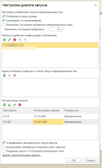

Привет!
1. Стоит платформа 64 по пути C:\Program Files\1cv8\8.3.24.1667
и 32 битка по пути %userprofile%\Local\Programs\1cv8_x86\8.3.24.1667
2. 32 битку ставил после 64.
3. у меня по автомату запускается 32 битка клиент серверной базы, почему так? как победить?

у меня все стоит автоматически, и все равно в диспетчере при запуске с "C:\Program Files\1cv8\common\1cestart.exe" запускается 32 бита. Если принудительно запускаю 64 с ярлыка C:\Program Files\1cv8\8.3.24.1667 то запускается 64.

ну поставь не Автоматически, а 64

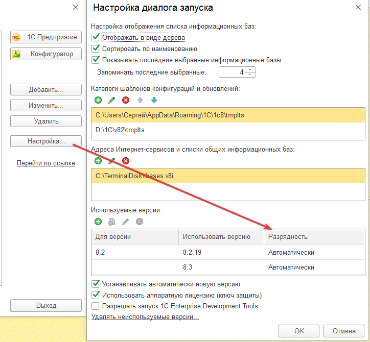

(2) Вам в (1) намекнули, но вы не додумали.

(2) если стоит "Автоматически", то 32-разрядная версия и должна запускаться

(4) вообще хотел разобраться почему так происходит.
в вообще (2) написали что если стоит 32 и 64 одной платформы, то должна запускаться 32.
Winnie Buh
30.06.25
(6) нет, разрядность сервера здесь значения не имеет, при "Автоматически" - автоматически выбирается 32 ))
